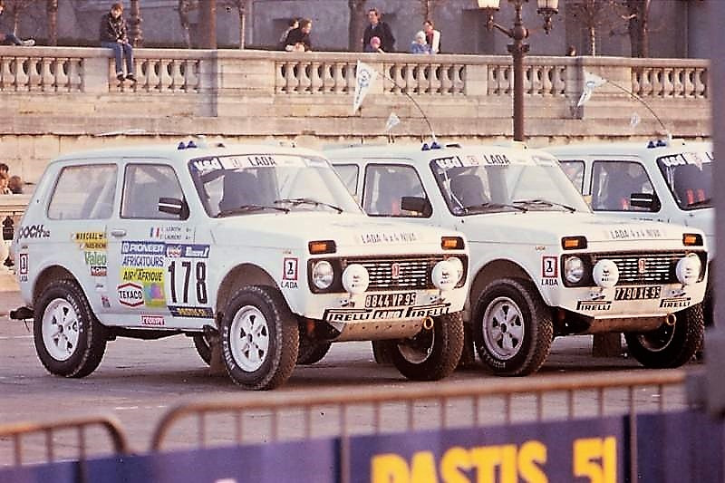

Los cuatro coches “oficiales” con los colores Lada-Poch estaban tripulados por las duplas Laurent/Leboth, Trossat/Briavoine, Lartigue/Dajoui y Darnich/Giroux. El veterano Briavoine padre no participó ya en esta edición, pero su hijo continuaba como copiloto con Trossat. Los tres primeros en la configuración de chasis largo pero el cuarto todavía con la antigua pilotado por Darniche y Giroux.
Así pues, estos eran los Lada presentes en la salida:

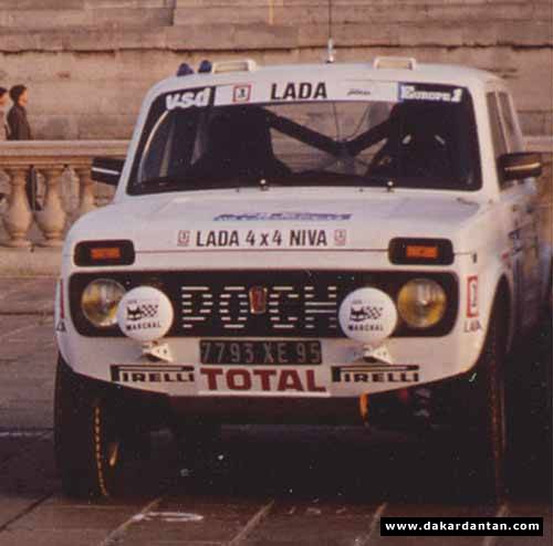

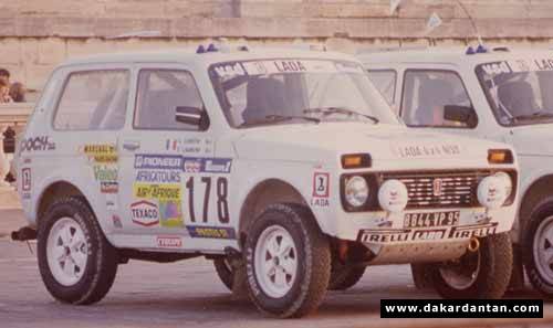

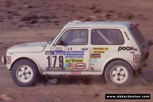

- Nº178 Calude Laujrent/Laurent Leboth (Oficial)
- Nº179 André Trossat/Eric Briavoine (Oficial)

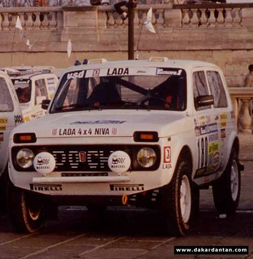

- Nº180 Pierre Lartigue/Jean-Charles Djaoui
- Nº181 Bernard Darniche/Bernard Giroux

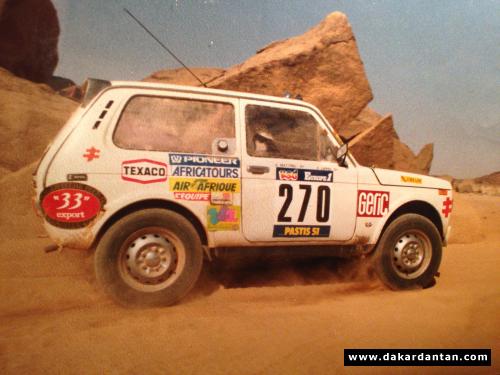

- Nº270 Fiorino Lippis/Alain Mattrel

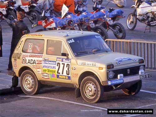

- Nº273 Jacky Gabardos/Jean-Claude Brisson

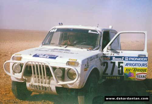

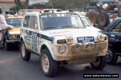

- Nº275 Jean-Paul Poulet/Daniel Payerne-Baron

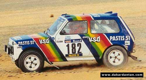

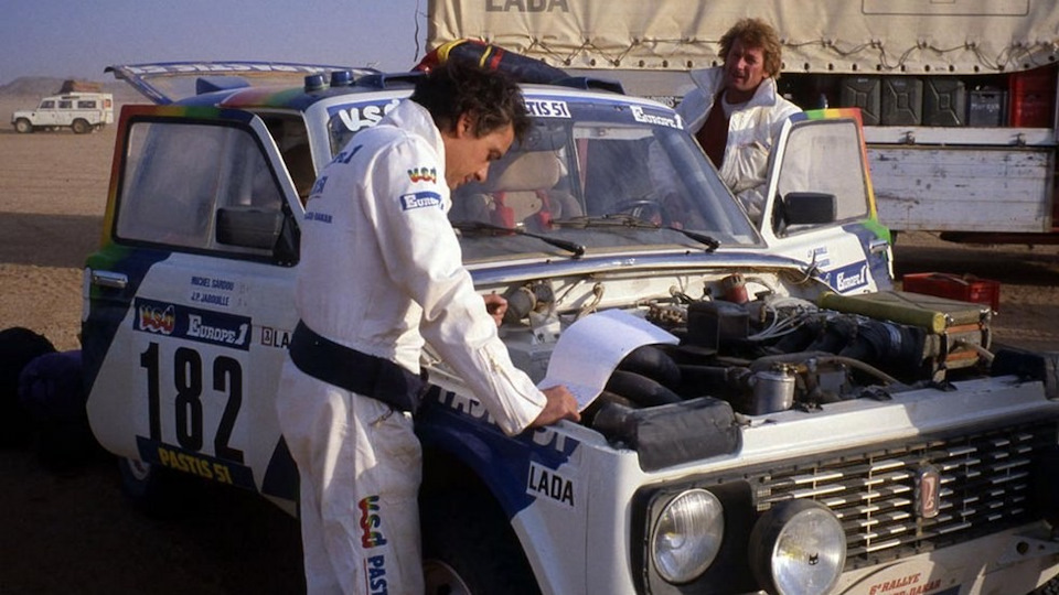

Merece la pena destacar el coche Nº182, que si bien no era oficial tampoco era privado del todo. Pilotado por el ex pIloto francés de Fórmula 1 Jean Pierre Jabouille y el popular cantante francés Michel Sardou era un modelo también con la batalla alargada pero en lugar de por Lada Poch era patrocinado por Pastis 51 y VSD, lo que le hacía lucir una colorida decoración. Pero no sólo el patrocinador era diferente, bajo su capó había un motor de 2.5 litros ROC basado en el bloque del Peugeot 505 Turbo N9T al que se le añadían cuatro válvulas por cilindro, doble árbol de levas y una inyección mecánica Kugelfisher, capaz de dar también 280 cv. Con esta dupla máquina-pilotos eran unos de los principales favoritos, incluso por encima de los cuatro pilotos oficiales.

Por su parte, Jabouille y Sardou debieron retirarse tempranamente por roturas de la suspensión delantera de su coche. El excesivo peso del motor ROC, y a pesar de las nuevas suspensiones Bilstein, llevó a que el coche no fuese lo suficientemente fiable.

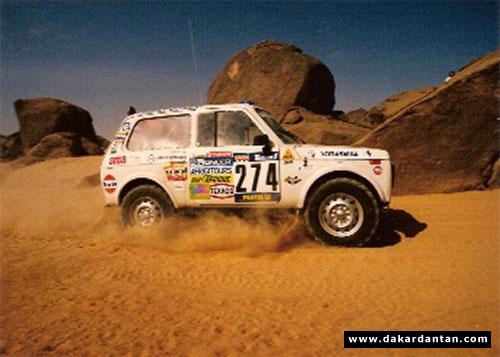

Por tanto ninguno de los Niva oficiales terminó esta edición. El primer clasificado sería el privado Blaise Henrion con el número 274 y que clasificó en la posición 67. Un fracaso rotundo sin duda para la armada Lada, que había puesto todas sus esperanzas en esta edición del Dakar. Con el anuncio de la no participación del equipo oficial en 1985 los tiempos del pequeño ruso en el Dakar estaban por llegar a su fin.
